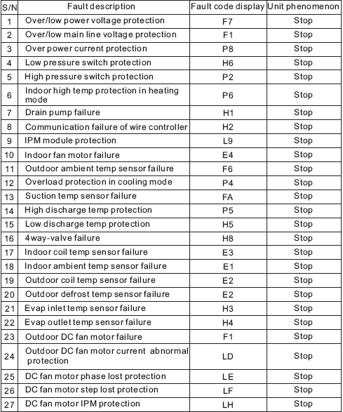

Коды ошибок сплит-систем Shivaki SSH-PM072DC/S
S/N Fault description Fault code display Unit phenomenon
1 Over/low power voltage protection F7 Stop
2 Over/low main line voltage protection F1 Stop
3 Over power current protection P8 Stop
4 Low pressure switch protection H6 Stop
5 High pressure switch protection P2 Stop
6 Indoor high temp protection in heating mode P6 Stop
7 Drain pump failure H1 Stop
8 Communication failure of wire controller H2 Stop
9 IPM module protection L9 Stop
10 Indoor fan motor failure E4 Stop
11 Outdoor ambient temp sensor failure F6 Stop
12 Overload protection in cooling mode P4 Stop
13 Suction temp sensor failure FA Stop
14 High discharge temp protection P5 Stop
15 Low discharge temp protection H5 Stop
16 4‑way‑valve failure H8 Stop
17 Indoor coil temp sensor failure E3 Stop
18 Indoor ambient temp sensor failure E1 Stop
19 Outdoor coil temp sensor failure E2 Stop
20 Outdoor defrost temp sensor failure E2 Stop
21 Evap inlet temp sensor failure H3 Stop
22 Evap outlet temp sensor failure H4 Stop
23 Outdoor DC fan motor failure F1 Stop
24 Outdoor DC fan motor current abnormal protection LD Stop
25 DC fan motor phase lost protection LE Stop
26 DC fan motor step lost protection LF Stop
27 DC fan motor IPM protection LH Stop

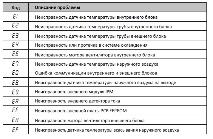

Коды ошибок сплит-систем Shivaki SSH-L092DC/SRH-L122DC
В случае возникновения ошибки на дисплее внутреннего блока отображаются следующие коды:
Код Описание проблемы
E1 Неисправность датчика температуры внутреннего блока
E2 Неисправность датчика температуры трубы внутреннего блока
E3 Неисправность датчика температуры трубы внешнего блока
E4 Неисправность или протечка в системе охлаждения
E6 Неисправность мотора вентилятора внутреннего блока
E7 Неисправность датчика температуры наружного воздуха
E0 Ошибка коммуникации внутреннего и внешнего блоков
E8 Неисправность датчика температуры наружного воздуха на выходе
E9 Неисправность внешнего модуля IPM
EA Неисправность внешнего детектора тока
EE Неисправность внешней платы PCB EEPROM
EH Неисправность мотора вентилятора внешнего блока
EF Неисправность датчика температуры всасывания наружного воздуха

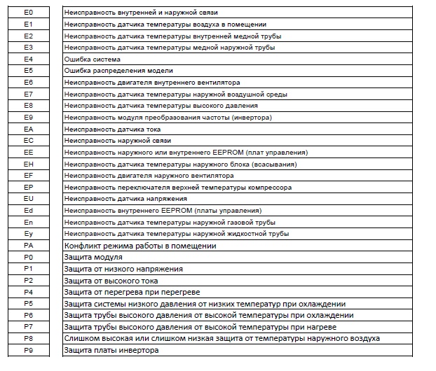

Коды ошибок сплит-систем Shivaki SSH-PM079DC/SRH-PM189DC/PM149DC
Код ошибки Описание неисправности
E0 Неисправность внутренней и наружной связи
E1 Неисправность датчика температуры воздуха в помещении
E2 Неисправность датчика температуры внутренней медной трубы
E3 Неисправность датчика температуры медной наружной трубы
E4 Ошибка системы
E5 Ошибка распределения модели
E6 Неисправность двигателя внутреннего вентилятора
E7 Неисправность датчика температуры наружной воздушной среды
E8 Неисправность датчика температуры высокого давления
E9 Неисправность модуля преобразования частоты (инвертора)
EA Неисправность датчика тока
EC Неисправность наружной связи
EE Неисправность наружного или внутреннего EEPROM (плат управления)
EH Неисправность датчика температуры наружного блока (всасывания)
EF Неисправность двигателя наружного вентилятора
EP Неисправность переключателя верхней температуры компрессора
EU Неисправность датчика напряжения
Ed Неисправность внутреннего EEPROM (платы управления)
En Неисправность датчика температуры наружной газовой трубы
Ey Неисправность датчика температуры наружной жидкостной трубы
PA Конфликт режима работы в помещении
P0 Защита модуля
P1 Защита от низкого напряжения
P2 Защита от высокого тока
P4 Защита от перегрева при перегреве
P5 Защита системы низкого давления от низких температур при охлаждении
P6 Защита трубы высокого давления от высокой температуры при охлаждении
P7 Защита трубы высокого давления от высокой температуры при нагреве
P8 Слишком высокая или слишком низкая защита от температуры наружного воздуха
P9 Защита платы инвертора
