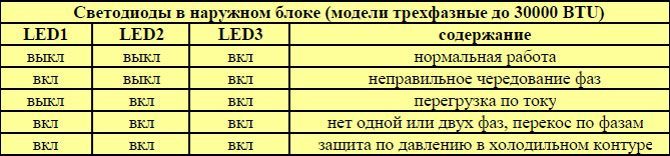

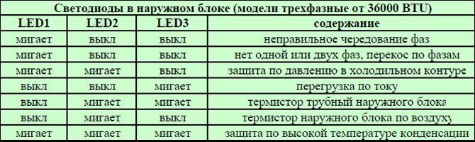

Коды ошибок кондиционеров JAX
Коды ошибок кондиционеров JAX серии Hayman Inverter

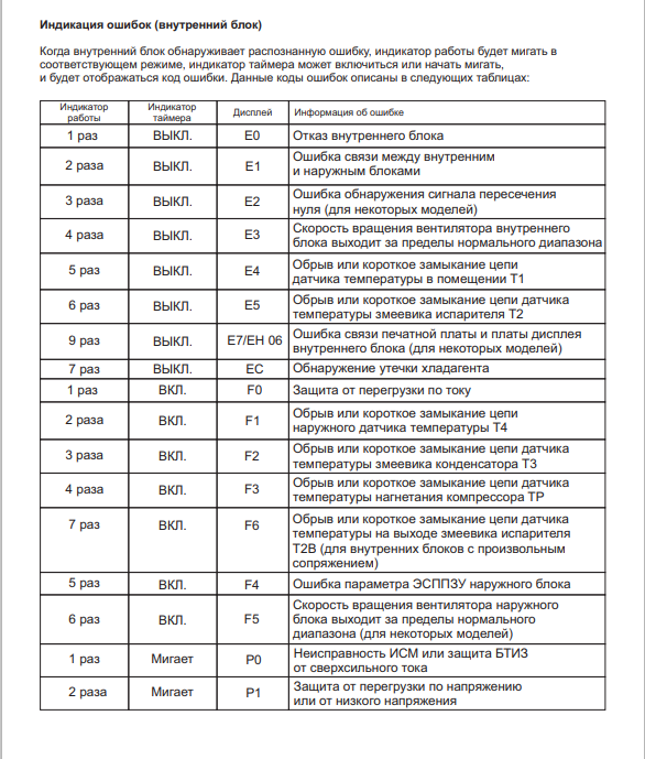

Индикация ошибок внутреннего блока
Когда внутренний блок обнаруживает распознанную ошибку, индикатор работы будет мигать в
соответствующем режиме, индикатор таймера может включиться или начать мигать,
и будет отображаться код ошибки. Данные коды ошибок описаны в следующих таблицах:
Индикатор работы Индикатор таймера Дисплей Информация об ошибке / Код Описание неисправности
1 раз ВЫКЛ. ВЫКЛ. ВЫКЛ. - Отказ внутреннего блока
2 раза ВЫКЛ. ВЫКЛ. - Ошибка связи между внутренним и наружным блоками
3 раза ВЫКЛ. ВЫКЛ. - Ошибка обнаружения сигнала пересечения нуля (для некоторых моделей)
4 раза ВЫКЛ. ВЫКЛ. - Скорость вращения вентилятора внутреннего блока выходит за пределы нормального диапазона
5 раз ВЫКЛ. ВЫКЛ. - Обрыв или короткое замыкание цепи датчика температуры в помещении (T1)
6 раз ВЫКЛ. ВЫКЛ. - Обрыв или короткое замыкание цепи датчика температуры змеевика испарителя (T2)
9 раз ВЫКЛ. ВЫКЛ. ВЫКЛ. - Ошибка связи печатной платы и платы дисплея внутреннего блока (для некоторых моделей)
7 раз ВЫКЛ. ВЫКЛ. ВЫКЛ. - Обнаружение утечки хладагента
1 раз ВКЛ. ВКЛ. ВКЛ. E0 Защита от перегрузки по току
2 раза ВКЛ. ВКЛ. E1 Обрыв или короткое замыкание цепи наружного датчика температуры (T4)
3 раза ВКЛ. ВКЛ. E2 Обрыв или короткое замыкание цепи датчика температуры змеевика конденсатора (T3)
4 раза ВКЛ. ВКЛ. E3 Обрыв или короткое замыкание цепи датчика температуры нагнетания компрессора (TP)
5 раз ВКЛ. ВКЛ. E4 Обрыв или короткое замыкание цепи датчика температуры на выходе змеевика испарителя (T2B) (для внутренних блоков с произвольным сопряжением)
7 раз ВКЛ. ВКЛ. E5 Ошибка параметра ЭСППЗУ наружного блока
6 раз ВКЛ. ВКЛ. ВКЛ. E7/ЕН 06 Скорость вращения вентилятора наружного блока выходит за пределы нормального диапазона (для некоторых моделей)
- - - EC Не указано в исходных данных (рекомендуется уточнить по мануалу модели)
1 раз Мигает - - F0 Неисправность ИСМ или защита БТИЗ от сверхсильного тока
2 раза Мигает - - F1 Защита от перегрузки по напряжению или от низкого напряжения
3 раза Мигает Мигает Мигает F2 Защита модуля ИСМ от высокой температуры или защита от высокого давления
5 раз Мигает Мигает F3 Ошибка привода инверторного компрессора
7 раз Мигает Мигает F6 Защита от низкого давления (для некоторых моделей)
6 раз Мигает Мигает F4 Конфликт режимов внутренних блоков (сопряжение с несколькими наружными блоками)
- - - F5 Не указано в исходных данных (рекомендуется уточнить по мануалу модели)
- - - P0 Не указано в исходных данных (рекомендуется уточнить по мануалу модели)
- - - P2 Не указано в исходных данных (рекомендуется уточнить по мануалу модели)
- - - P4 Не указано в исходных данных (рекомендуется уточнить по мануалу модели)
- - - P6 Не указано в исходных данных (рекомендуется уточнить по мануалу модели)
Мигает Мигает Мигает PS/-- Не указано в исходных данных (рекомендуется уточнить по мануалу модели)

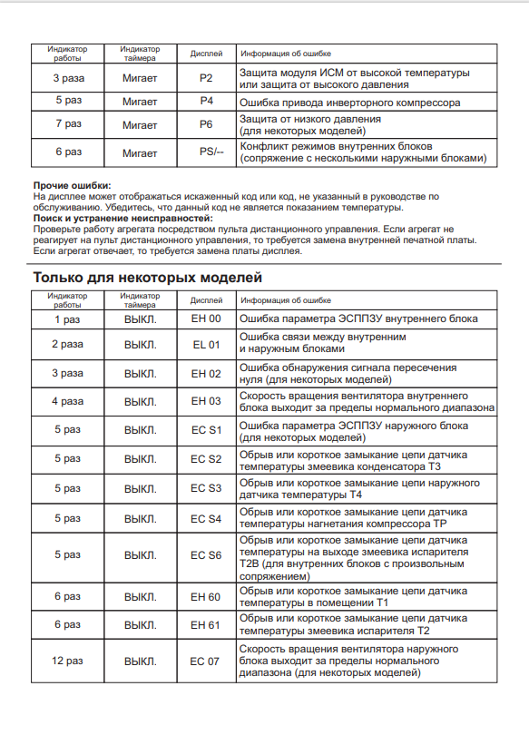

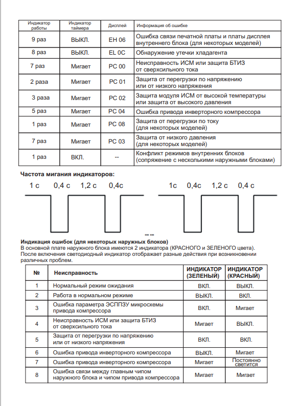

  Коды ошибок для некоторых моделей
1 раз ВЫКЛ. ВЫКЛ. ВЫКЛ. - Ошибка параметра ЭСППЗУ внутреннего блока
5 раз ВЫКЛ. ВЫКЛ. - Ошибка параметра ЭСППЗУ наружного блока (для некоторых моделей)
5 раз ВЫКЛ. ВЫКЛ. - Обрыв или короткое замыкание цепи датчика температуры змеевика конденсатора (T3)
5 раз ВЫКЛ. ВЫКЛ. ВЫКЛ. - Обрыв или короткое замыкание цепи наружного датчика температуры (T4)
5 раз ВЫКЛ. ВЫКЛ. ВЫКЛ. - Обрыв или короткое замыкание цепи датчика температуры нагнетания компрессора (TP)
- - - EH 00 Не указано в исходных данных (рекомендуется уточнить по мануалу модели)
- - - EL 01 Не указано в исходных данных (рекомендуется уточнить по мануалу модели)
- - - EH 02 Не указано в исходных данных (рекомендуется уточнить по мануалу модели)
- - - EH 03 Не указано в исходных данных (рекомендуется уточнить по мануалу модели)
- - - EC S1 Не указано в исходных данных (рекомендуется уточнить по мануалу модели)
- - - EC S2 Не указано в исходных данных (рекомендуется уточнить по мануалу модели)
- - - EC S3 Не указано в исходных данных (рекомендуется уточнить по мануалу модели)
- - - EC S4 Обрыв или короткое замыкание цепи датчика температуры на выходе змеевика испарителя (T2B) (для внутренних блоков с произвольным сопряжением)
- - - EC S6 Не указано в исходных данных (рекомендуется уточнить по мануалу модели)
- - - EH 60 Не указано в исходных данных (рекомендуется уточнить по мануалу модели)
- - - EH 61 Не указано в исходных данных (рекомендуется уточнить по мануалу модели)
12 раз - - EC 07 Не указано в исходных данных (рекомендуется уточнить по мануалу модели)
6 раз - - - Обрыв или короткое замыкание цепи датчика температуры в помещении (T1)
6 раз - - - Обрыв или короткое замыкание цепи датчика температуры змеевика испарителя (T2)
- - - - Скорость вращения вентилятора наружного блока выходит за пределы нормального диапазона (для некоторых моделей)
9 раз ВЫКЛ. ВЫКЛ. Мигает - Ошибка связи печатной платы и платы дисплея внутреннего блока (для некоторых моделей)
8 раз - - - Обнаружение утечки хладагента
7 раз - - - Неисправность ИСМ или защита БТИЗ от сверхсильного тока
2 раза Мигает Мигает Мигает - Защита от перегрузки по напряжению или от низкого напряжения
3 раза Мигает Мигает Мигает - Защита модуля ИСМ от высокой температуры или защита от высокого давления
5 раз Мигает Мигает Мигает - Ошибка привода инверторного компрессора
1 раз Мигает Мигает Мигает - Защита от перегрузки по току (для некоторых моделей)
7 раз Мигает Мигает Мигает - Защита от низкого давления (для некоторых моделей)
- - - EH 06 Не указано в исходных данных (рекомендуется уточнить по мануалу модели)
- - - EL 0C Не указано в исходных данных (рекомендуется уточнить по мануалу модели)
1 раз ВКЛ. - - PC 00 Конфликт режимов внутренних блоков (сопряжение с несколькими наружными блоками)
- - - PC 01 Не указано в исходных данных (рекомендуется уточнить по мануалу модели)
- - - PC 02 Не указано в исходных данных (рекомендуется уточнить по мануалу модели)
- - - PC 04 Не указано в исходных данных (рекомендуется уточнить по мануалу модели)
- - - PC 08 Не указано в исходных данных (рекомендуется уточнить по мануалу модели)
- - - PC 03 Не указано в исходных данных (рекомендуется уточнить по мануалу модели)
Прочие ошибки:
На дисплее может отображаться искаженный код или код, не указанный в руководстве по
обслуживанию. Убедитесь, что данный код не является показанием температуры.
Проверьте работу агрегата посредством пульта дистанционного управления. Если агрегат не
реагирует на пульт дистанционного управления, то требуется замена внутренней печатной платы.
Если агрегат отвечает, то требуется замена платы дисплея.
