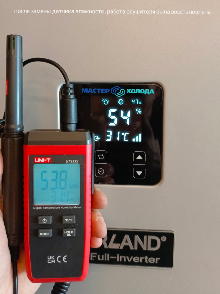

Нет осушения воздуха
  • утечка фреона;
  • засор фильтра или теплообменника;
  • неисправность компрессора;
  • сбой датчика влажности.

     P7  Отказ датчика влажности
