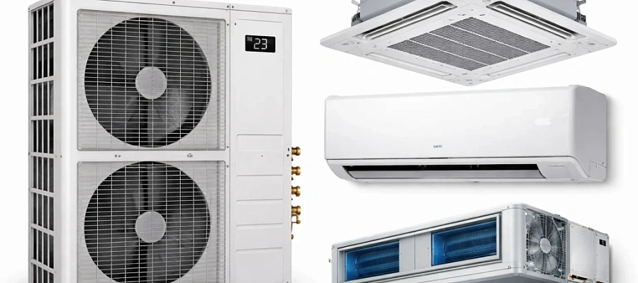

Мультисплит-система представляет из себя систему кондиционирования состоящую из одного внешнего блока и нескольких внутренних. Количество внутренних блоков может колебаться от двух до десяти блоков. Если блок один,это обычная сингл сплит-система, а при большем количестве внутренних блоков, обычно, VRV-система.
Внутри такого кондиционера находится один компрессор и несколько клапанов (количество которых зависит от количества внутренних блоков), которые при необходимости открываются и подают хладагент в нужный холодильный контур.

-Тип внутренних блоков не ограничивается одной позицией
То есть вы можете в зале поставить подпотолочный внутренний блок, в спальной комнате канальный, а на кухне настенный.
